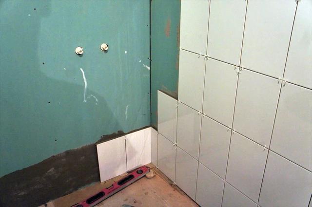

В продолжении темы о гипсокартоне, хочу поделиться своим опытом укладки плитки на гипсокартон.
Я крепил плитку на гипсокартон в ванной — без гидроизоляции не обойтись. Сначала обработал листы грунтом глубокого проникновения, потом нанёс обмазочную гидроизоляцию в два слоя. Клей брал эластичный — Церезит СМ17. Зубчатый шпатель 8 мм обеспечил равномерный слой. Я сначала положил плитку на обычный клей — отвалилась через полгода из-за вибрации двери. Теперь всегда использую армирующую сетку на стыках листов. Затирку подбираю влагостойкую, швы заполняю полностью без пустот. Не спешите: дайте клею схватиться 24 часа перед затиркой. Детали монтажа на гипсокартон можно изучить на сайте https://znaet.petrovich.ru/.
